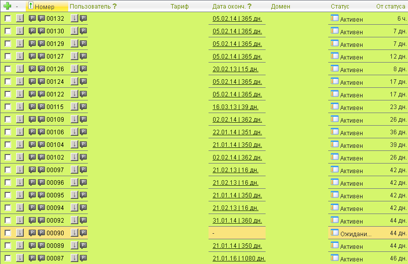

Попробую более детально описать проблему. Заново выложу скриншот. Его я делал вчера.
Вот смотрите, на скрине заказ 00127 был оплачен на год 12 дней назад (от статуса 12 дней), а срок окончания у него 5-е февраля 2014. Хотя он должен окончиться 24 января.
Теперь далее смотрим заказ 00130. Оплачен на год 7 дней назад, а дата окончания также 5-е февраля 2014.
Аналогично с заказом 00129.
Т.е. видно, что количество дней хостинга по обоим заказам ещё ни разу не уменьшалось. У обоих на остатке 365 дней.
Или вот, например, заказ 00092. У него осталось 360 дней, хотя он был оплачен 44 дня назад на один год.
Проблема весьма серьёзная. Может она и не только у меня имеет место, просто никто не обратил внимания.

Re: А joonte автоматом даёт месяц хостинга бесплатно?
планировщик задач нормально работает? ошибок никаких не сыплет?
там таск есть по учёту хочтингов.
либо он не работает, либо у вас вообще с планировщиком что-то не так
Да. С планировщиком оказалось проблемы. Учёт заказов хостинга с середины января не работает. При открытии http://domen.ru/Cron выдаёт ошибку 100. В логах по этому запросу вижу, что он не находит пути к этой странице, если правильно понял конечно
[22:44:01.46][51758] [MySQL->Query]: SELECT `ID` FROM `Clauses` WHERE (`Partition` = '/Cron')
[22:44:01.46][51758] [Exception]: [ROWS_NOT_FOUND]=(Записи не найдены)-
sasha181
- Сообщения: 139
- Зарегистрирован: 2012-02-27 15:58:24
- Откуда: Краснодар/Саранск
- Контактная информация:
Похоже разобрался. Точнее, нагуглил решение тут на форуме.
в логах было также
Аналогичная проблема была уже тут на форуме решена. Не работал icq клиент. Вот только не совсем понял, зачем он активируется, если в настройках он отключён? Куда и что он отсылает?
в логах было также
[23:15:16.88][50223] Текущий UIN: 0
[23:15:17.54][50223] [!] [!!2]-socket_read(): unable to read from socket [104]: Connection reset by peer в линии 207 файла /var/www/sys002/data/www/bill.domen.ru/hosts/root/system/classes/WebIcqLite.class.phpАналогичная проблема была уже тут на форуме решена. Не работал icq клиент. Вот только не совсем понял, зачем он активируется, если в настройках он отключён? Куда и что он отсылает?
Дополнения → Мастера настройки → Конфигурация → Уведомления → Методы тут отключено?
sasha181
- Сообщения: 139
Alex Keda писал(а):Код: Выделить всё
тут отключено?
Да, тут.
Чтобы всё заработало, понадобилось добавить в
Дополнения → Мастера настройки → Конфигурация → Уведомления → Клиент ICQВалидные настройки для клиента.
Очень полезно оказывается отключить на на время крон и вручную пообновлять страницу планировщика )).
При этом кстати у меня выскочила ещё одна ошибка. В услугах к reg.ru был привязан домен в зоне рф, который на самом деле зарегистрирован через реселлера reg.ru
Вот такая ошибка при этом появлялась:
POST https://api.reg.ru/api/regru2/service/get_list HTTP/1.0
Host: api.reg.ru
Connection: close
Content-Type: application/x-www-form-urlencoded
Content-Length: 51
username=user&password=password&servtype=domain
[00:12:46.81][55467] [Http_Send]: получили ответ:
HTTP/1.1 200 OK
Server: nginx-perl
Date: Wed, 06 Feb 2013 20:12:46 GMT
Content-Type: application/json; charset=utf-8
Content-Length: 72
Connection: close
Cache-Control: no-cache, no-store
"answer" : {
"services" : []
"result" : "success"
[00:12:46.81][55467] [IO_Write]: запись в файл (/var/www/user001/data/www/bill.domen.ru/hosts/bill.domen.ru/tmp/logs/http-send.log)
[00:12:46.81][55467] [MySQL->Query]: SELECT CONCAT(`DomainsOrdersOwners`.`DomainName`,".",`DomainsSchemes`.`Name`) AS `Domain` FROM `DomainsOrdersOwners`,`DomainsSchemes` WHERE (`DomainsSchemes`.`ID` = `SchemeID`) AND (`DomainsSchemes`.`RegistratorID` = 1) AND (`StatusID` = "Active" OR `StatusID` = "Suspended") GROUP BY `Domain` ORDER BY Domain
[00:12:46.81][55467] [!] [!!8]-Undefined index: Domains в линии 207 файла /var/www/user001/data/www/bill.domen.ru/core/Load.php(154) : eval()'d code
Прописал ещё одного регистратора (реселлера reg.ru). Создал тариф, назначил тариф проблемному домены и всё заработало.
Вот только все задания отработали, и хостинг правильно не пересчитался. Полагаю, далее он будет считать всё верно, но старую ошибку нужно править вручную да? Подскажите пожалуйста, как это правильнее сделать, чтобы ничего не упустить.
Хотя, наверное, учитывая не большое количество заказов на хостинге, проще вручную отредактировать поле "дней осталось", да?
задача #000052 - " Учет заказов хостинга" нормально выполнилась?
когда следующая дата выполнения?
а за кроном надо всегда следить. по крайней мере - у меня всегда лог запущен и я за ним посматриваю.
