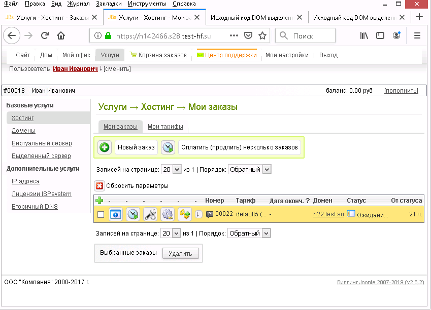

вот по этой инструкции в прицнипе сделал супертаблицы адаптивными
https://blog.maxgraph.ru/2017/10/26/ada ... istom-css/
(это те которые с заказами хостингов и т.п.)
ну, понятно что ещё допиливать и полировать, но в первом приближении, самое широкое уже окучено
Отправлено спустя 1 час 46 минут 8 секунд:
ну, в первом приближении как-то так
пилить конечно ещ ё надо, но уже вполне реально.
