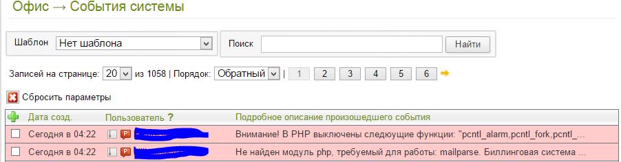

[23:32:46.49][console] [Tasks/GC]: Выполняем CheckSoftWare
[23:32:46.49][console] Load file: '/var/www/clients/client3/web4/user/hosts/billing/comp/Tasks/GC/CheckSoftWare.comp.php'
[23:32:46.49][console] [comp/Tasks/GC/CheckSoftWare]: Extensions not found: mailparse
[23:32:46.49][console] [!] [!!8]-Use of undefined constant PHP_INI_PATH - assumed 'PHP_INI_PATH' в линии 93 файла /var/www/clients/client3/web4/user/core/Load.php(165) : eval()'d code

и еще такой косячек:

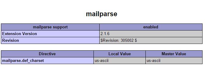

не совсем понял, что нужно сделать...
биллинг стоит на отдельном вируальном хосте со своим php.ini
вырезку из phpinfo() с данного хоста кинул выше. как видно, все необходимые требования выполнены.
проблема появилась после выхода последней версии.

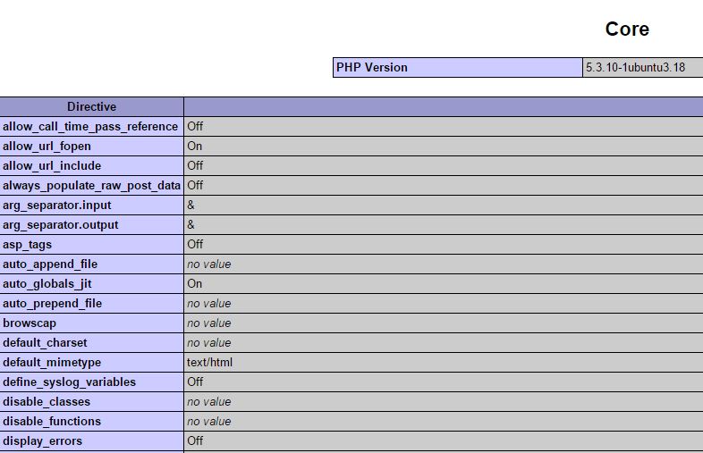

alezhen писал(а):a
PHP Fatal error:  Call to undefined function Debug() in /tmp/a.php on line 15
ну так закомментируйте дебаг-то
alezhen писал(а):b
string(0) ""
хм... а если его из браузера запустить, с того же виртхоста что и биллинг?
ибо у вас из шелла нет задисабленных функций.... а в биллинге - есть, раз ругается

Alex Keda писал(а):Источник цитаты а лучше покажите куски из виртхоста биллинга:
https://_ВАШ_БИЛЛИНГ_/Administrator/Home?PHPINFO
так пост с начала пересмотреть можно )) вроде с этого начал
Сообщения: 2912
Ошибка после обновления
Сообщение Alex Keda » 2015-06-14 22:16:11
это был phpinfo() именно биллинга, или абстрактного виртхоста с этого сервера?
