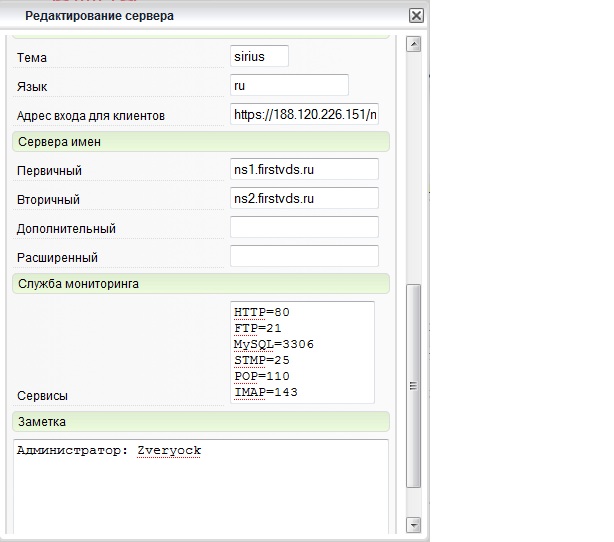

Киньте скриншот настроек серверов.

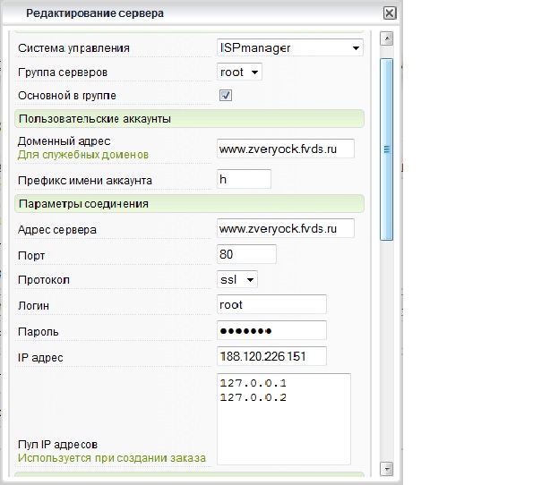

Сообщение Zveryock » 2009-10-21 21:22:34
вот скрин настройки сервера, пользуюсь vds.

Порт: 443 (вместо 80), так как используется защищенное соединение.
Домен: судя по тому, что вы указали NS-сервера firstvds.ru, значит своих нет. Поэтому проверьте, что домен www.что-то-там.fvds.ru ссылается на ваш IP.

Вопрос сразу поставлен не верно.
Биллинг не создает аккаунты при регистрации клиентов.
Биллинг создает аккаунты после заказа услуги и ее оплаты.
Заказ попадает в статус "На создании" в задачах появляется задача на создание аккаунта, которую выполняет крон. Если задача не выполниться, то система сообщит об ошибках.
