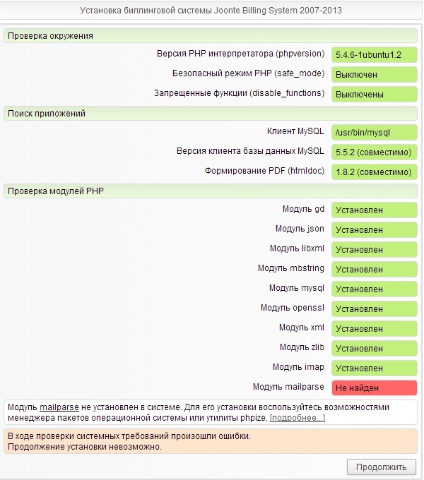

Привет.
Как установить модуль mailparse ??
В поиске нашел вот это:
УСТАНОВКА
Это расширение » PECL не поставляется вместе с PHP. Информация по установке этого расширения PECL может быть найдена в главе руководства Установка PECL расширений. Дополнительная информация, такая как новые версии, скачивание, исходные файлы, информация о разработчике и CHANGELOG, может быть найдена здесь: » http://pecl.php.net/package/mailparse.
Для использования этих функций вы должны скомпилировать PHP с поддержкой mailparse используя опцию конфигурации --enable-mailparse .
Пользователям Windows необходимо разрешить php_mailparse.dll в php.ini для использования этих функций. DLL для этого расширения PECL в данный момент недоступна. См. также раздел сборка на Windows.
Но КАК скомпилировать??
ОС - Ubuntu 12.10 64 bit

Здравствуйте, пытаюсь ставить joonte на виртуальный хостинг, нет возможности подключить модуль mailparse, хостинг провайдер не дает добро. Можно ли как-то поставить joonte без этого модуля, и критичен ли он вообще для системы?
Re: Модуль mailparse
Сообщение Alex Keda » 2014-06-05 20:53:54
можно. просто почта приниматься не будет
scukofey
Сообщение scukofey » 2014-06-14 8:20:04
Хорошо, как это сделать?
Сообщение Alex Keda » 2014-06-14 20:34:35
поправить руками install.php на предмет выкинуть проверку наличия этого модуля
