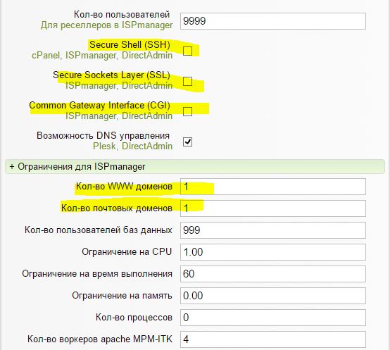

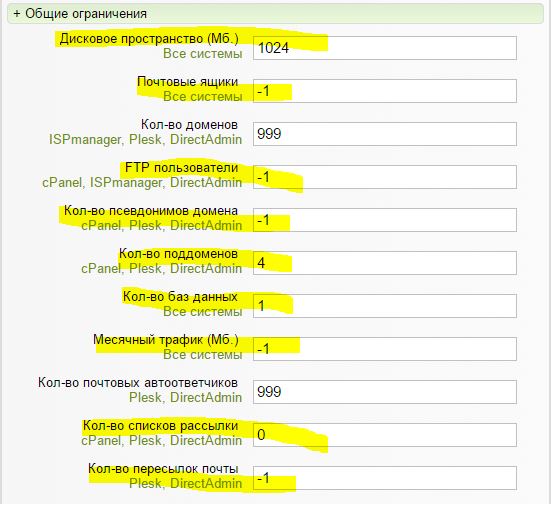

Сообщение alezhen » 2015-04-08 10:13:50
Вот все используемые для ISPConfig на данном этапе опции
