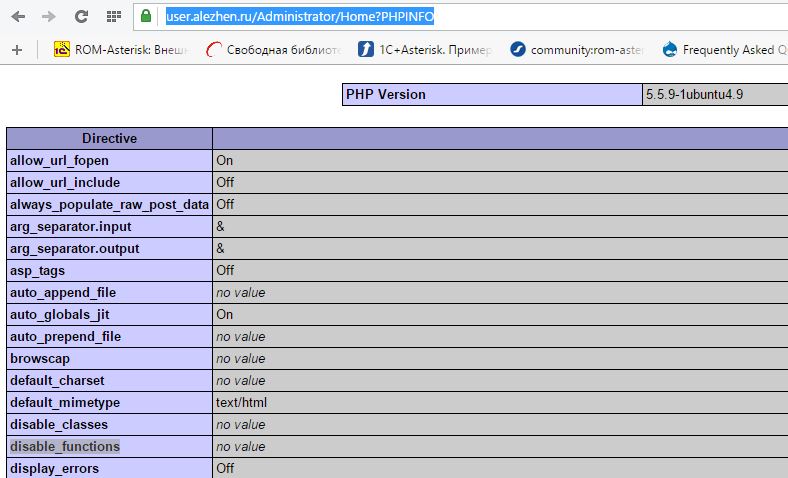

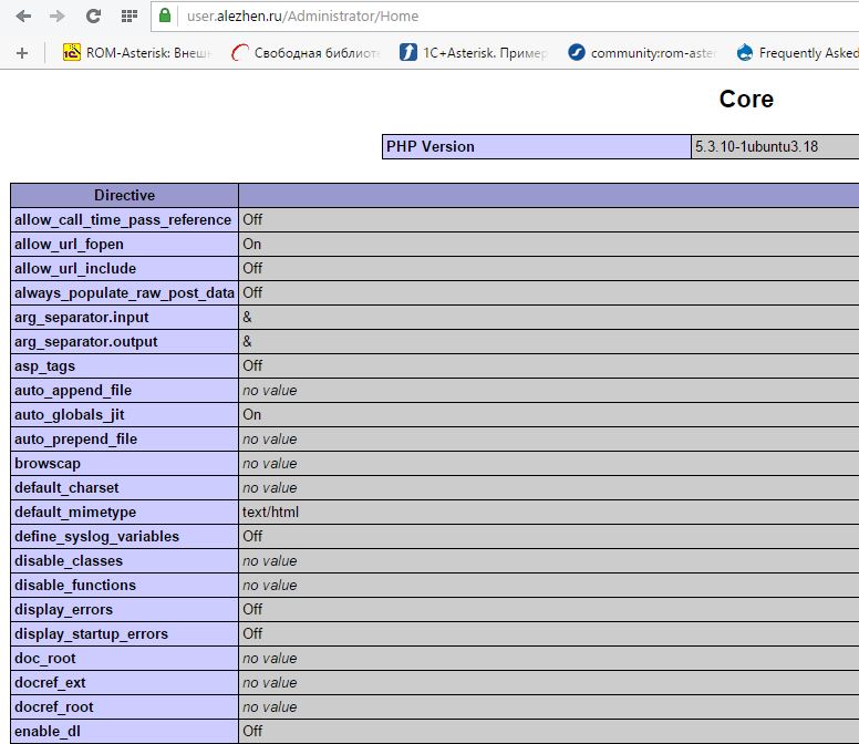

Ошибка после обновления
Сообщение alezhen » 2015-06-30 9:52:03
Ситуация немного вырисовывается:
те модули php, которые подключены глобально на сервере видны Вашему скрипту
те, которые подключены только на виртуальном хосте биллинга - биллинг ругается на их отсутствие
Каким образом Вы осуществляете проверку? Или в каком файле мне покопать (рыть весь код времени нет)
