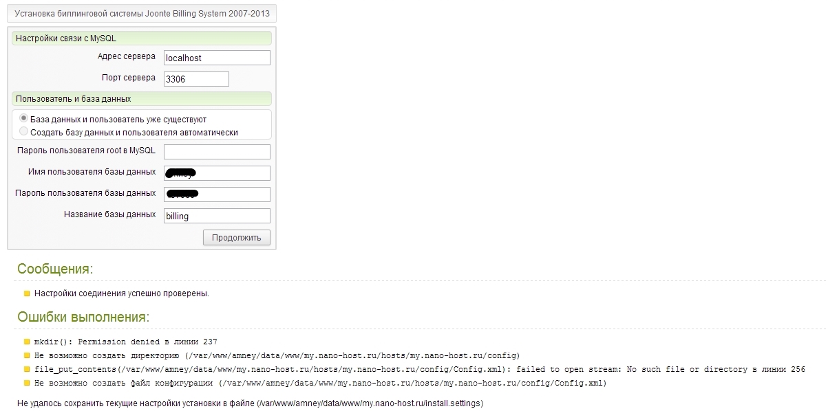

Всем привет.
При подключении к базе данных вот такая проблема:
ошибка joonte.jpg (232.19 КБ) 12520 просмотров
Как это исправить?

у вас проблема с правами, убедитесь то что скрипт биллинга работает из под пользователя которому принадлежат файлы биллинга.
перед установкой нужно настраивать сервер нормально.

rootden писал(а):у вас проблема с правами, убедитесь то что скрипт биллинга работает из под пользователя которому принадлежат файлы биллинга.
Ну так подскажи,как правильно то.

так я уже подсказал
"убедитесь то что скрипт биллинга работает из под пользователя которому принадлежат файлы биллинга."

<?php echo exec('id'); ?>
и сравните с владельцом файлов биллинга
