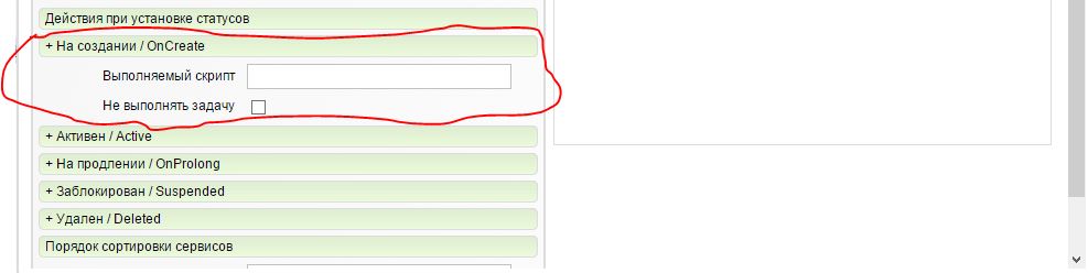

Сообщение alezhen » 2015-02-25 23:32:15
Хочу создать дополнительную услугу типа Доп. дисковое место
Создал типа так:
Но не понял насчет действий тут:
пролейте свет?
