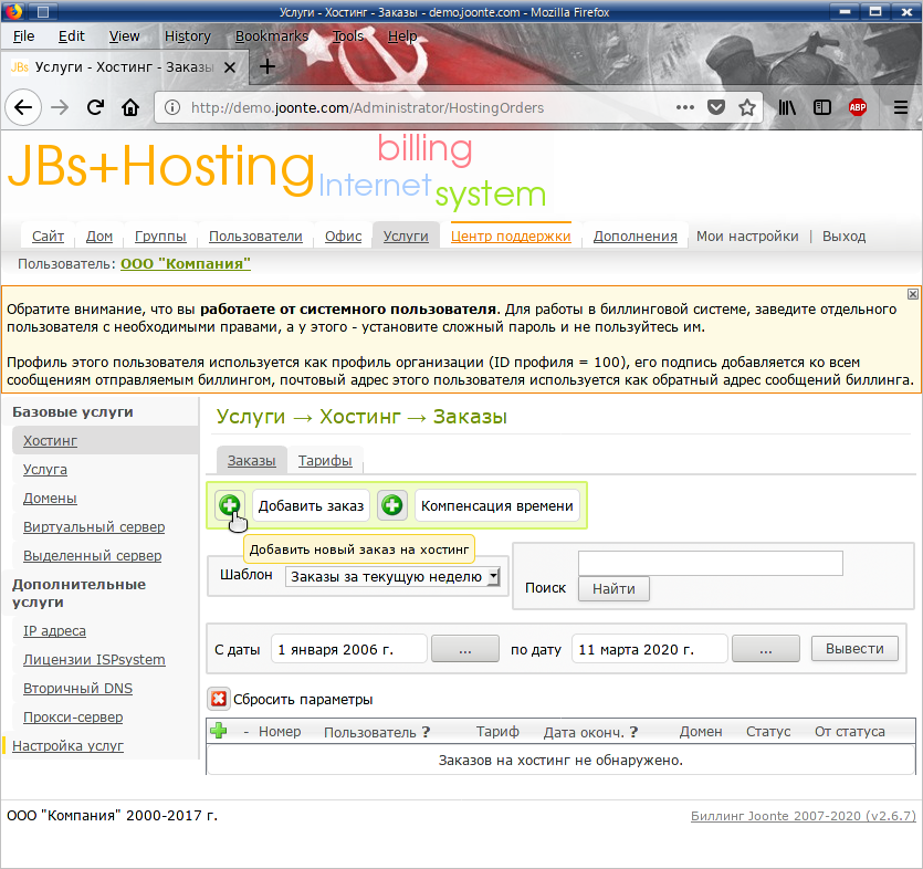

Здравствуйте, на следующий день после установки биллинг нашел существующих пользователей isp, есть ли возможность добавить их в биллинг, если да то как ) ?
Как добавить существующих пользователей ispmanager в биллинг
Добавлено: 2020-03-11 10:31:57
дык, кнопочка есть даже
создавать не надо, просто добавить.
договор должен сам найти - т.е. либо по имени вводите, либо цифрами - номер - посдказка вывалится - её выбрать

Спасибо, просто думал что биллинг попытается создать новый заказ и соответственно нового пользователя
Добавлено: 2020-03-11 19:07:22
нет, если галка не стоит - то не попытается
да и если стоит - не факт - надо пробовать, лет 10 этого фоункционала не проверял - нужды не было
