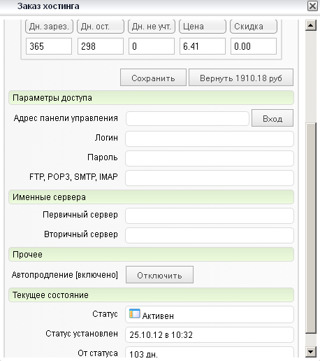

Вот, например, скрин по одному из аккаунтов. Был заказан и и оплачен автоматом. Всё сработало как нужно. Но спустя какое-то время заметил что по всем аккаунтам есть расхождение по данным, сколько осталось до окончания. На скрине например видно, что если сложить то сколько осталось и параметр от статуса, получается 401 день, вместо оплаченных 365.
На другом скрине видно, что первые 4 заказа куплены на год, у всех разные дни оплаты (от статуса), а день окончания один. Это и на всех остальных аккаунтах наблюдается. Причём пропорциональность такого "недосчёта" дней на каждом аккаунте своя.
Единственное, что у меня не совсем стандартно реализовано, это использование системы хостов. Т.е. изначально планировал работать на одном домене. Потом понадобилось подключить второй, и я его подключил с наследованием параметров первого своего домена. Потом появился третий, я его также подключил, прописав в host.ini в качестве дополнительного родителя первый домен
Но все заказы хостинга шли через одни домен. Единственный момент, в onpay.ru через который идут оплаты, прописан первый домен (сменить уже нельзя), а все заказы оформляются на третьем. Но всё автоматически засчитывается и аккаунты заводятся без проблем.
Подскажите пожалуйста хоть в какую сторону копать и как это правильно пофиксить. С php работать умею.
- Вложения
- Безымянный2.png (69.72 КБ) 10772 просмотра
- Безымянный3.png (40.47 КБ) 10772 просмотра
Re: А joonte автоматом даёт месяц хостинга бесплатно?
насколько я знаю, от многосайтовой конфигурации отказались ещё в 2008 году.
поэтому как это сейчас работает - я даже не представляю.
удивительно что вообще работает...

Понял. Многосайтовость уберу тогда в ближайшее время. Просто почитал про идею каскадирования и подумал, что она как раз для этого в биллинг заложена. А от этого теоретически могло не правильно посчитать остаток дней по хостингу?
