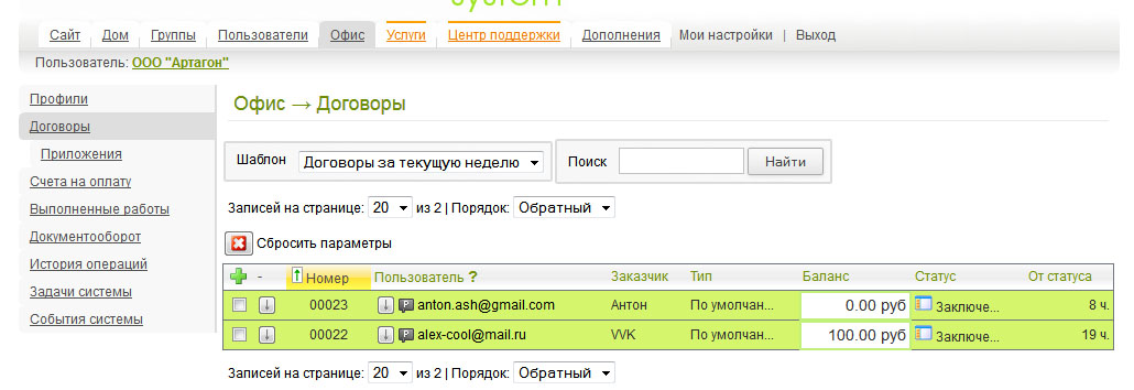

Вот есть клиент VVK со 100 рублями:

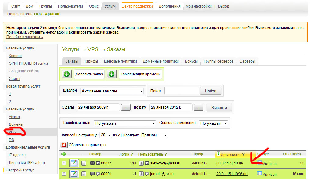

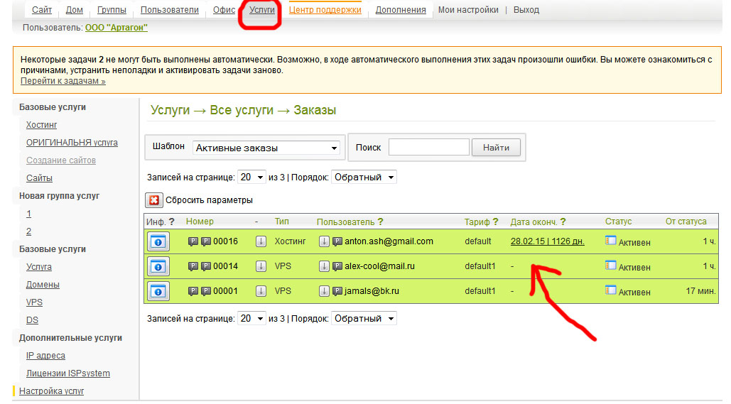

У него есть заказ 00014 почему-то без даты окончания:
Хотя здесь она есть:

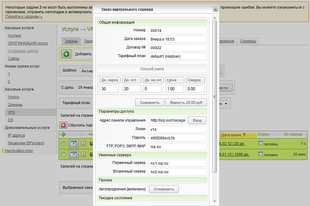

В дополнительной информации к заказу выставляю такие цифры и жму вернуть:

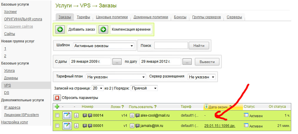

В дате окончания ставится прочерк, хотя заказ вроде не закрыт и активен... А должен то наверное удаляться?

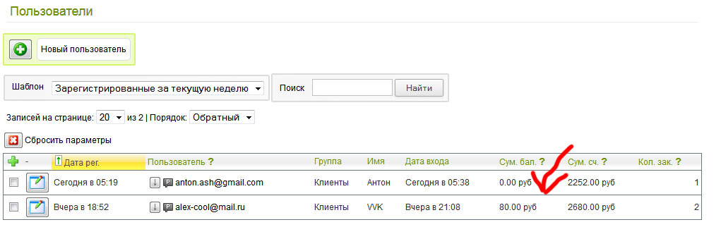

И вуаля - у клинта не добавилось, а списалось 20 рублей

либо кнопку вернуть, нажимаете, либо цифры правите.

а про разнице дни в общих услугах и конкретных - там кэширвоание на сутки стоит.
будет удалятся, по мере спрямления....
