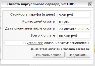

добавил тестовому аккаунту на баланс деньги.
под пользователем делаю оплатить заказ. жму продолжить. и так бесконечно жму продолжить. куда копать?

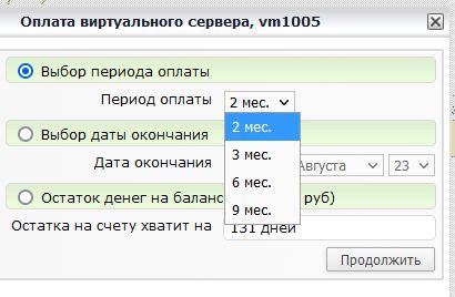

Отправлено спустя 26 минут 41 секунду:
второй момент. не нашел как сделать период 1 месяц. а не 2.

dzek писал(а):Источник цитаты второй момент. не нашел как сделать период 1 месяц. а не 2.
минимальный срок оплаты сделайте 28 дней
ну и продления, если необходимо
у вас где-то 31 день стоит, а в следующем месяце - 30 дней. соответственно 31 - это уже два месяца =)
dzek писал(а):Источник цитаты жму продолжить. и так бесконечно жму продолжить. куда копать?
надо лог смотреть. видимо, ошибка какая-то под той версией php что у вас
щас на тесте попробую воспроизвести
Отправлено спустя 2 минуты 44 секунды:
php 8.2.4 - проблема с оплатой не воспроизводится....
как впрочем и на моём боевом 7.3
